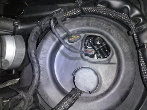

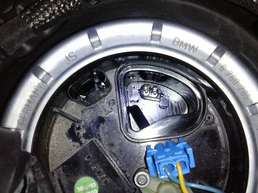

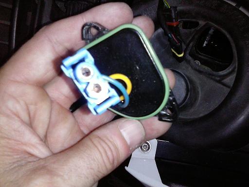

Notapor mata » 22 Jun 2015 19:34
Este es el protector de goma que esta encima del conjunto de la bomba de la gasolina. Para separarlo y ver bien el rele, hay que desconectar dos clemas que estan encima.
Aqui se ve el rele. Hay que tener cuidado al tirar de el, ya que tiene una conexion interior con otra clema de color azul, que hay que desconectar antes de sacarlo del todo.
Este ya es el rele fuera de su ubicacion

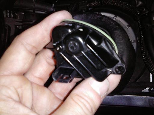

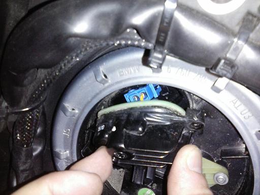

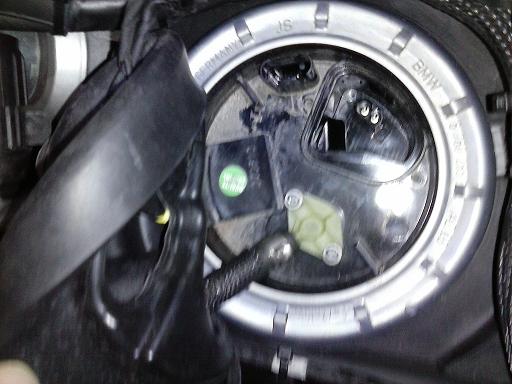

Notapor mata » 22 Jun 2015 19:37
Otras vistas del rele........
DOnde va ubicado el conjunto bomba de gasolina, sin el rele
