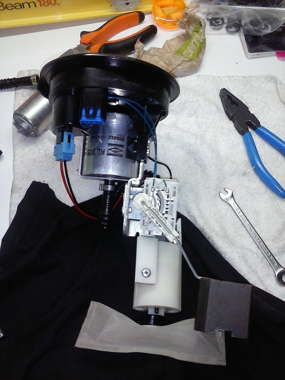

Primero desconectamos las dos clemas electronicas que estan encima del conjunto de la bomba de la gasolina, y para poder sacar la cobertura de goma que cubre el conjunto hay que cortar la abrazadera de presion, que sujeta el tubo de goma por el que sale la gasolina. Esa abrazadera es de un solo uso, y por eso, con mucho cuidadin de no dañar nada la cortamos con una dremel. El anillo interior que lleva la abrazadera yo lo he guardado, para utilizarlo posteriormente. Una vez quitada la abrazadera sacamos el tubo y el conjunto de la bomba queda a la vista.
Despues hay que desenroscar el anillo metálico. este va a rosca, y se desenrosca girando contrario a las agujas del reloj, dicese, a izquierdas. Yo lo he hecho con una vara de madera consistente, para no darle con metal, aunque tampoco pasa nada.
El aro negro es el conjunto de la bomba, hay que sacarlo con mucho cuidado. Yo lo he conseguido sacar a base de uñita. No he querido hacerlo con un destornillador por si acaso le hacia una muesca. Ha salido facil. Con el sale todo el conjunto de la bomba, filtro, aforador. Tiramos con mucho cuidado y lo sacamos sin miedo. Tambien saldra el aro de goma que sella el conjunto. ç

Notapor mata » 06 Oct 2015 20:02
...///... continua....
Esta es la junta de goma, con la que despues hay que tener mucho cuidado al volver a colocarla, para no dejarla pellizcada, por que si no se saldrá toda la gasolina por esa junta ( que por cierto, eso es lo que me ha pasado a mi; le he echado gasolina a tope y ha empezado a perderla toda. He tenido que volver a desmontarla para colocarla bien). Hay que untarle aceite por el interior de la junta para que entre bien.
Bueno, pues ya tenemos fuera todo el conjunto. Quitamos la conexion electrica que va a la bomba de la gasolina, sacamos el filtro rectangular que esta bajo la bomba. Este ultimo va a presion, sale facil, y va en dos piezas, el propio filtro y una pieza pequeña de plastico que une el filtro y la bomba......

Notapor mata » 06 Oct 2015 20:20
Seguimos....
Una vez quitada la conexion electrica y el filtro rectangular bajo la bomba, sacamos la bomba. Es facil, va sujeta por dos pestañas laterales, se separan y sale la bomba.

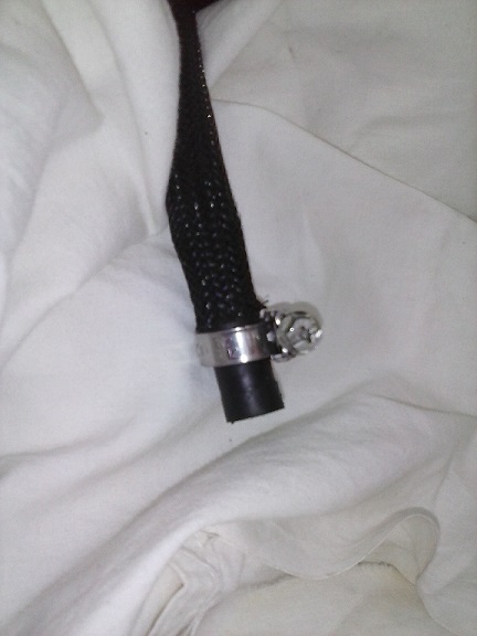

Como se puede ver, de la bomba sale un manguito, que no va sujeto con ninguna abrazadera. Hay que sacarlo. Yo lo he calentado con un secador de pelo, y despues de muchos intentos he conseguido extraerlo. Este tipo de manguito corrugado de alta presion me ha sido imposible conseguirlo en ningun sitio. Asi que he intentado dañarlo lo menos posible. Luego lo he sujetado con una abrazadera sin fin tipo europeo, de acero inox 8-12 mm.
Y le he puesto en el interior de esa abrazadera, el anillo interior que estaba con la abrazadera de presion de un solo uso que guarde cuando quite el manguito de salida de la gasolina.
Reconectamos todo, nos aseguramos que todo quede ajustado. Y ya esta listo para volver a colocarlo en el deposito de la gasolina.

Ya solo queda colocarlo en su ubicación. Muy fácil... solo tiene una posición posible. El aro metálico que sujeta el conjunto tiene que roscar fácil. Las primeras vueltas las he hecho con la mano y después apretándolo igual que como lo afloje.
El manguito exterior, por el que sale la gasolina, lo he unido con una abrazadera similar a la que puse en la bomba de la gasolina, solo que sin el anillo metálico interior( abrazadera sin fin tipo europeo, de acero inox, 8-12mm)
